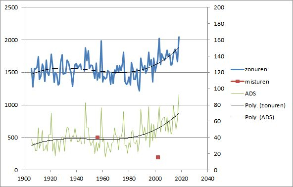

Als een ADS-dag moet voldoen aan minstens 50% (directe) zonneschijn tijdens de lichtperiode van een dag en het aantal ADS-dagen is flink toegenomen, dan kan de bewering dat de hoeveelheid bewolking ongeveer gelijk is gebleven geen stand houden.
Verder is mist ook bewolking en als het aantal misturen gedaald is van ongeveer 500 naar ongeveer 200 in de periode 1956 tot 2002 is dat ook een indicatie dat het aantal uren bewolking is afgenomen.
